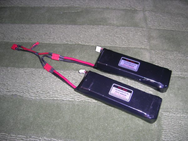

    PolyQuest batteriene har jeg lest litt om. Akkurat disse cellene holder 3,3 V under belastning, og det er bra ytelse for pengene. Har sett de samme cellene i 33% Edge 540 og Extra tidligere og de fungerte bra, da i 10S2P konfigurasjon. I følge spesifikasjonene tåler de 40 A kontinuerlig 56 A strømtrekk i opp til 20 sekunder, og jeg regner med å holde meg til max ca. 50 A statisk. Time will show! Strømtrekket i fart vil være langt lavere. Jeg kikka også på 4400-cellene til PolyQuest men de har visst horribel ytelse og når ikke opp til spesifikasjonene i det hele tatt. Kanskje 6000-cellene er aktuelle når de kommer. De har kjempebra ytelse i følge tester og blir ikke for varme under konstant 10C belastning.
