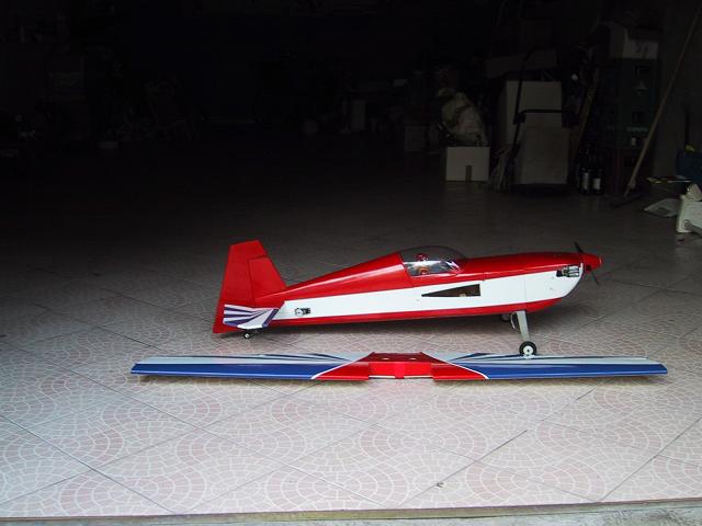

      Men med en veldig merkbart høy nese. Noe som kommer av at både vinge og horisontal stab har negativ vinkel. Jeg så det tidligere men trodde at jeg måtte ha sett feil. Det går da ikke an å designe en så stor feil inni flyet? CG var litt over en cm foran det anbefalte punktet men føltes riktig. Trimmet høyderoret et par klikk nedover.
      Motoroppsettet er derimot sykt rått. Lyden er til å dø av, og jeg hadde ikke baller til å fly bånn drite i level flight på jomfruturen. Var redd halefinnene skulle rives av. Vertikalen er nettop det, vertikal. Landingen var rask. Antageligvis fordi jeg feilbedømte vinkelen siden den henger sånn med halen. Kameraten min sa at halehjulet tok bakken først tross den store farten. Landingen gikk helt fint den, men det gikk unna. Det flyr fint, men ser rart ut med halen hengende etter.
      Det er tydelige forskjeller mellom mitt fly og de andre bildene jeg har sett av flyet, både når det gjelder incidence og form på vingen. Balanserorene stikker noen mm utfor bakkanten av vingen på bilder jeg har sett, men mine går i ett med bakkant. Skal ta et bilde fra siden som viser feilen.

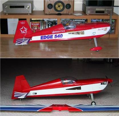

          Her er et bilde som viser riktig vinkel på vingen, sammenlignet med mitt fly hvor vingen peker nedover. Skal sende bildene til butikken og be de vurdere om de bør fortsette å selge settet. Det er helt sykt nå som jeg ser det sånn.

                Butikken mener det er min feil som bygde flyet, og at jeg skal prøve å flytte CG. Men det er ingen ting jeg kunne gjort med dette annet enn å lage nytt vingespor og halespor. Nå er halen limt fast og det er ikke bare-bare å få løs den igjen.
                Her er et bilde som sammenligner de to revisjonene bedre. Både horisontalstaben, vertikalstaben og vingen peker nedover på min.

                  Stakkars butikk... Tror de burde gitt deg ett annet svar hvis feilen er i nærheten av hva du har beskrevet her..
                  Du får henvise til tråden her, så skifter de nok snart mening (burde ihvertfall)

                    Har selv en Edge 60 fra Seagull. Både vinge og stabilisator er helt på linje med hverandre. Dvs begge har +- 0 grader angrepsvinkel i forhold til senterlinje. Modellen flyr like godt på rygg som rett. Stryker rett til himmels med en YS63 i nesen Min er på 162 cm v.spenn og er kjøpt her: www.rcmodeller.net Enten har butikken du kjøpte den hos rett eller så har du fått en gammel raritet.

                            Vinge og stab er helt på linje med hverandre på min også, men de peker nedover i forhold til kroppen. Forkant på vingen er nærmere bunnen enn bakkant.
