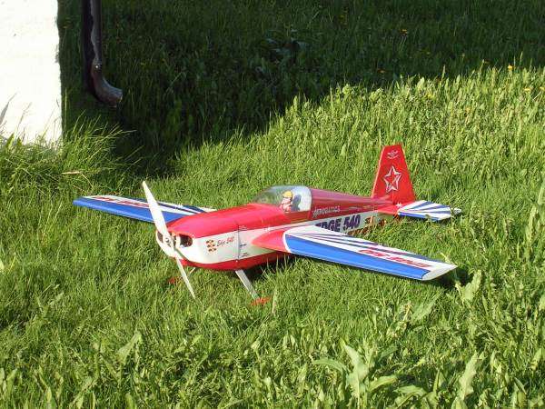

60/90-size elektrisk Edge 540.

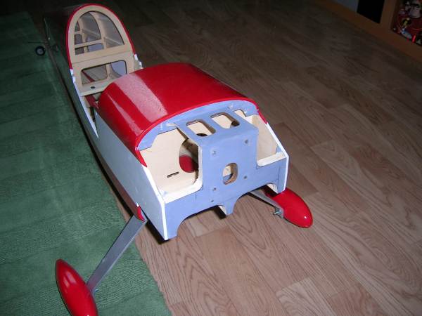

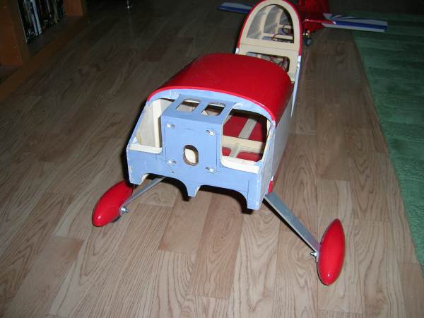

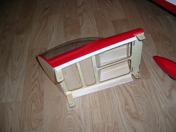

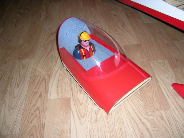

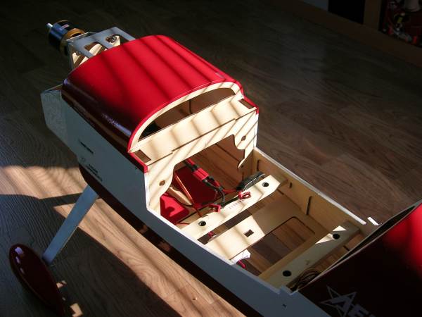

    Flere bilder. Skal fjerne piloten og bunnen i cockpit etter hvert og prøve å plassere kameraet mitt der inne. Masse plass.

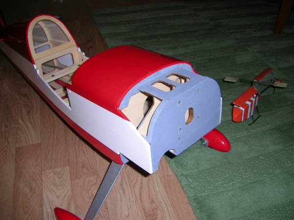

        Skal kanskje kjøre til jobb og lage motorfeste i kveld. Hvis jeg får plass i bilen skal jeg ta med flyet og veie det tomt.

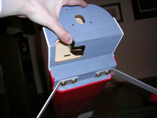

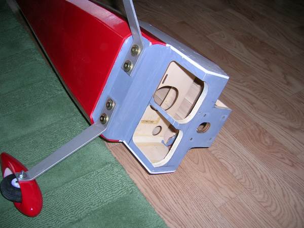

        Jeg har fjerna masse kryssfiner i nesa. De to platene inni neseboksen er borte, og jeg har skjært bort en del av den enormt tykke brannveggen. Nå skal jeg skjære bort enda mer. Slitsomme greier med håndsag.
        Jeg tror ikke at CG blir noe problem. forestilte meg at den ville bli haletung siden jeg ikke har en tung motor i nesa men selv med batteriene bak understellet og allt utstyr på sin omtrentlige plass så er den bittelitt nesetung. Det er bra!

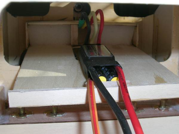

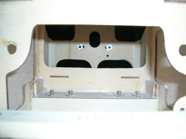

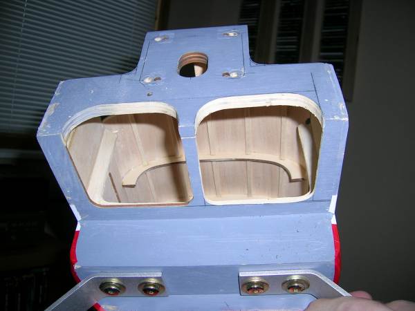

            Jepp. Må ha gjennomstrømning. Skal enten skjære bort betrekningen over noen av hullene i buken eller skjøre bort et helt område mellom to skott på buken.
            Nå har jeg fjerna nok av brannveggen. Det neste trinnet er å skjære ut en stor bit av neste spant. Det blir litt vanskeligere men går sikkert fint.
            Sammenligne med de bildene jeg tok før modifikasjonen så ser dere hvor mye jeg har fjernet. Trenger ikke all den vibrasjons-styrken med elektromotor. Jeg valgte å la det være igjen en tynn støtte på undersiden av brannveggen og vil lime en liten furustøtte inni der.

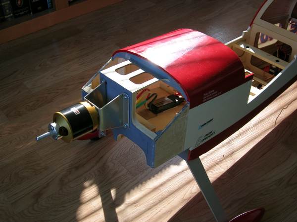

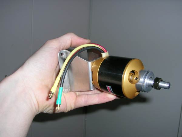

                Jeg dro på jobb og lagde et motorfeste i 2 mm aluminium, og i morra kan jeg kjøre motoren hvis jeg vil. Jeg tok også med flyet på jobb, det fikk plass i bilen etter litt overtalelse. Da kan jeg puste lettet ut. Hele flyet veide 2250 g. Jeg kan fjerne 50 g ved å lage lettere understell og korte boltene men den vil uansett komme godt innenfor anbefalt vekt. Regner med ca 3800 g men det er lov å håpe på lavere vekt.
                Vekten på komponentene:
                kropp: 740 g
                Vinge: 750 g
                Cockpit: 205 g
                Cowling: 195 g
                H-stab og høyderor: 105 g
                V-stab og sideror: 60 g
                Understell: 180 g
                Bilde av motorfeste:

                        Ferdig med å gjennomhulle nesa nå. Nesten hele spantet bak branveggen er borte nå, bare kantene og bunnen igjen men merker ingen fleksibiliet i kroppen for det.
                        Når jeg legger sammen vekta på alle komponentene og flyet, og påberegner litt ekstra vekt pga ledninger og sånt, så får jeg 3650 g.

                          Ferdig... nesten. Nå mangler det bare en velcro-stropp til å holde fast batteriet i vugga med.
                          Skal ut og taxe, sjekke og kanskje ta av hvis jeg finner noe å stroppe fast batteriet med.

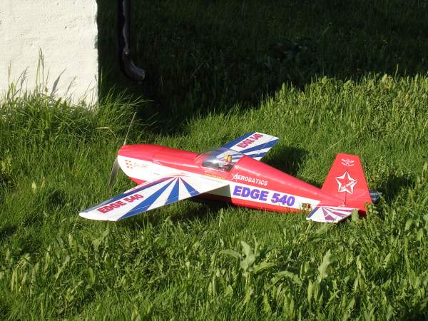

                            Var og taxet utenfor hangaren i dag. Fikk ikke lov at tårnet å ta av fordi det var så mye aktivitet. Det er enormt god akselerasjon på flyet, og det ser dritstilig ut in action. Jeg veide flyet mens jeg var der og vekta viste 3930 g som er innenfor anbefalt vektområde, og med så mye power burde det bli bra. Håper jeg får flydd snart. Etter ca 20 minutter med bakkekjøring hadde jeg brukt 550 mAh. Jeg har bestilt en aluminiumsspinner til det. Prøver en JP spinner og ser om det er noe tess. Billig i hvertfall. Hvis ikke det funker bestiller jeg TT fra Tower.
                            Sånn litt på sidelinja... Siden vi ikke fikk lov å fly på flyplassen i dag kjørte vi en annen plass hvor vi flyr mindre fly. Da hadde jeg min første loop med helikopter. Dødsrått! Tok to looper og en funnel og fløy helikopteret det remmer og tøy tålte. Da jeg landa holdt batteriet 55 °C.
