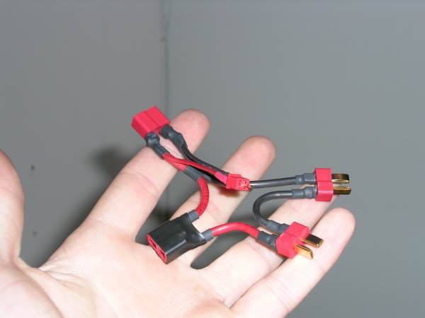

          BAtteriene har 29,6 V nominell spenning (24 V når de er tomme og 33,6 V når de er fulle) Jeg vil trekke rundt 50 A på full gass.
          1 kΩ er for mye og det gnistra fortsatt. Prøvde igjen med 82 Ω og det funka fint, men må ikke vente for lenge med å plugge i jumperen for da overoppheter motstanden.

              Det går nok an å bruke en sånn, men jeg regner med det fortsatt vil være en gnist inni bryteren i det den lukker.
              Nå har jeg lage en jumperløsning som fungerer. Det er en 82 Ω motstand inni den svarte krympestrømpen i bildet. Jeg har en motsvarende Deans plugg med svart krympestrømpe som er kortsluttet som jeg stikker inn etter noen sekunder. Da er det ingen gnist i det hele tatt.
                #37
                bra og det beste er at den ikke veier noe. når det gjelder gnist inne i den bryteren så er den jo beregnet for å kunne slå av og på 100A og du får jo ikke maks strømtrekk idet du slår den på så tror ikke det ville vært noe problem. En annen måte som jeg brukte i hifi forsterkeren min fordi den bare tok 16A sikringen i huset når jeg slo den på , er at du har en motstand i serie slik som du har også er det ett tidsstyrt rele som slår inn og kobler over den etter noen sekunder. ble litt off topic igjen

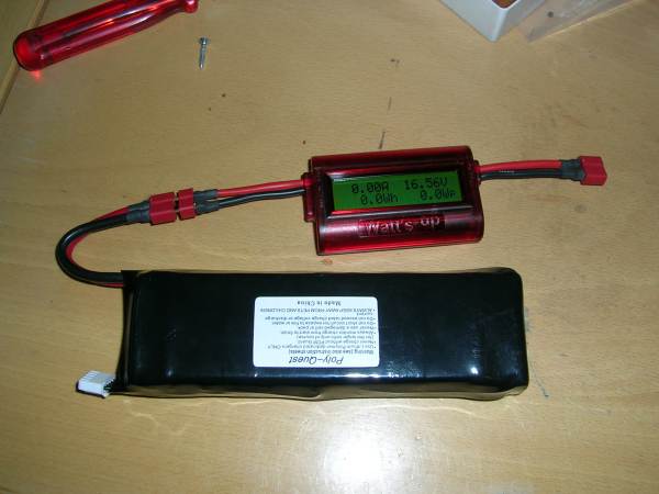

                        Prøvde også Watt's Up måleinstrumentet i dag. Det måler strøm og spenning og oppgir effekt samt forbrukte Ah. Kan fly med den i flyet og lese av maks strømtrekk og forbrukt kapasitet. Kjøpte den fra www.rchover.com
                          #42
                          det måleinstrumentet virket ok for da får du jo faktisk målt realistisk i luften hvor mye strøm/effekt som går med

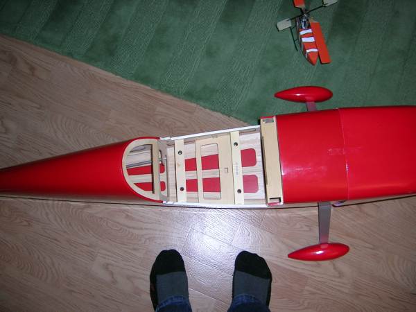

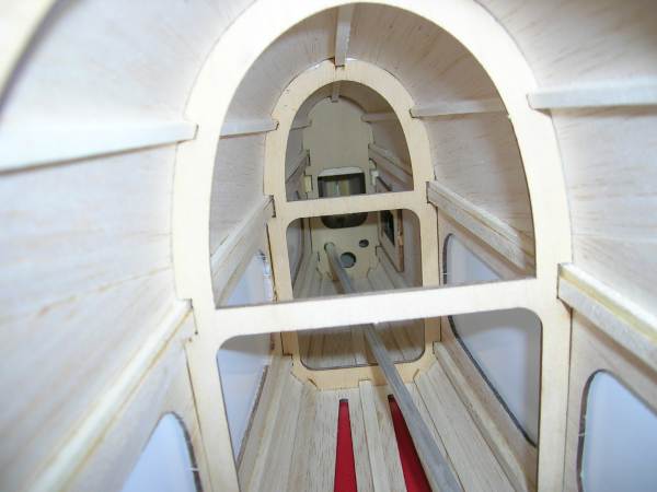

                                Har fått flyet i dag og det ser faktisk velditg bra ut. Jeg har sittet og strammet betrekningen på vingene og haleflatene i kveld, og limt sammen vingene.
                                Jeg har tenkt å bruke to halemonterte Hitec HS-81MG (2,6 kg) på høyderor og en GWS 2BBMG (5,2 kg) på sideror via pul-pull wire, montert under vingen. Burde funke bra det.
                                Flyet kjennes tungt, men det er sikkert bare jeg som ikke er vandt til så store modeller. Kroppen er forferdelig solid og består for det meste av kryssfiner. Vingen kjennes også ut som den er solid. Til og med cockpit'en er bombesikker.
                                Det følger med det meste av hardware, inkludert stag, spinner, hjul og tank. Jeg byttet ut det tunge halehjulet med et i skumgummi da jeg sikkert vil få problemer med å få nok vekt i nesa, og valgte å bruke lettere servoer bak der av samme grunn. Spinneren som følger med er litt for liten så jeg skal handle en 75 mm hvit aluminiumsspinner.
                                Nå mangler jeg bare propellere.
